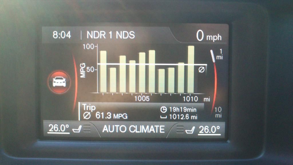

De retour d'Allemagne en V40 - j'ai fait tout le trajet de Hambourg à Fife, via Douvres en 1 seule fois et la voiture était géniale, bien qu'un peu faible sur les autoroutes. Un problème que j'ai remarqué là-bas, qui est meilleur certains jours et pire d'autres, est qu'elle tourne très mal après le premier démarrage de la journée - on dirait qu'elle n'a pas de cylindre et qu'elle coupe pendant une microseconde, et sur les 100 premiers mètres, elle fait du kangourou à faible régime. Je me demandais juste si cela avait été remarqué par quelqu'un d'autre ? Les températures étaient d'environ 20-30 degrés Celsius.

Ma V40 a maintenant parcouru près de 10 000 miles et doit bientôt être révisée. J'espère que ce sera réglé à ce moment-là. J'ai fait le même trajet dans une Mercedes à 250 £, une Alfa 145 à 450 £ et une MGF à 350 £ et je n'ai jamais eu de problèmes qui m'aient inquiété au sujet de l'assistance en cas de panne et du retour à la maison.
Voyage de porte à porte à l'aller - à la fin du voyage et de 2800 miles, il était de 60,0 MPG.
Prix du carburant local. La première fois que je suis dans un Diesel, donc un peu d'économies.
